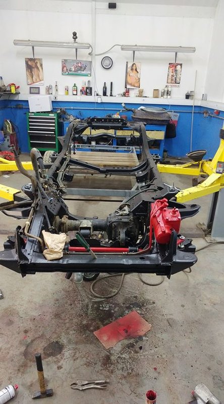

Slika šasija spet na kolesih po dolgem času z usmi novimi končniki in novimi sileni obnovljeno pri vargalantu
