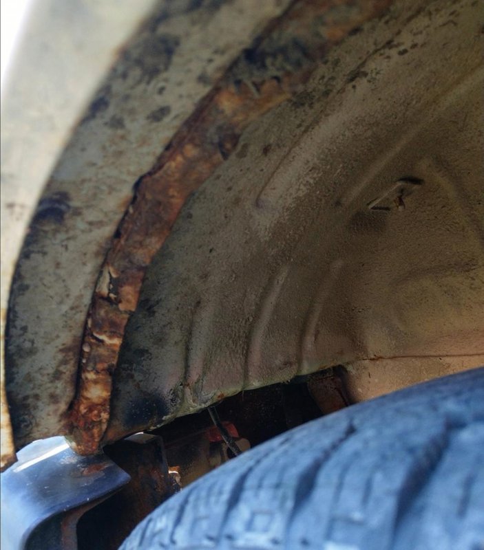

Zdravo, pripenjam slike pod blatnikom Samuraja. kaj menite, je to full grozno? Kako se najbolje lotiti popravila? Ali kar nakup novih delov? hvala
Re: saniranje RJE
Verjetno se najhujše šele skriva za obrobami.
Tako je bilo pri našem Samurai-u. Se pa dajo dobiti novi blatniki.
