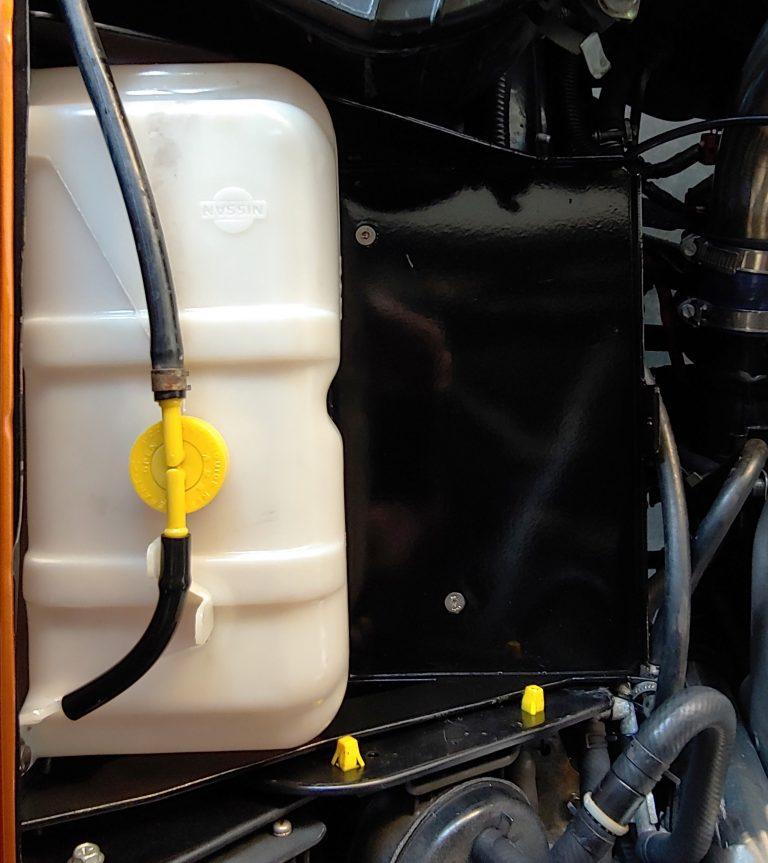

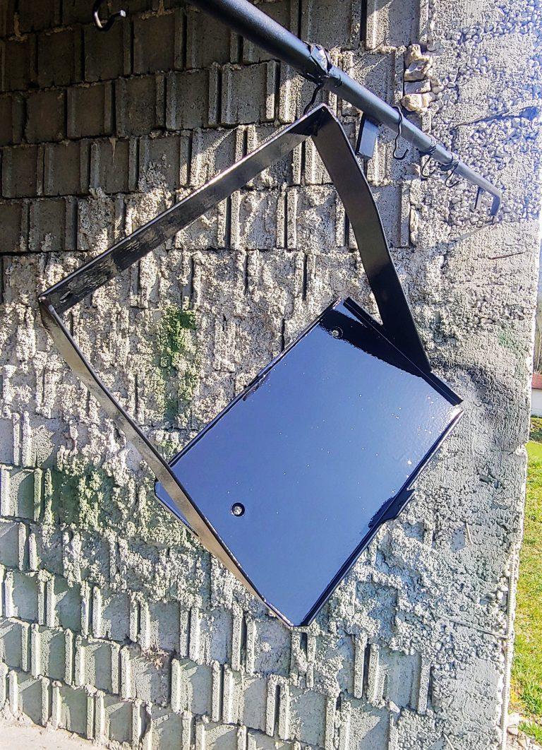

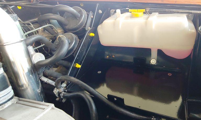

To je rezervoar za zrak. Približno 4 leta sem že imel doma čisto nov 10 litrski rezervoar za zrak, ki sem ga sedaj končno namestil na podvozje in ga povezal s ARBjevim kompresorjem, ki ga od obnove avtomobila, še nisem uspel zmontirati v avto.
Že ob obnovi vozila, sem predvidel prostor, kjer bo rezervoar nameščen, zato montaža ni bila zahtevna. Pod levi in desni prag sem na zadnjo stran dodal hitre spojke, da ni potrebno vleči cevi okoli avta.
Z rezervoarjem sem predvsem pridobil možnost, da lahko uporabljam tudi pištolo za izpihovanje, kar pride največkrat prav za izpihovanje zračnega filtra.
In pa na havbo oz. pod njo sem zmontiral to, kar bi lahko že Japonci, ko so avto delali… amortizerje za havbo ( oriđinal iz Toyote LC80 – za vsak slučaj sem še pustil original palico :krohota_se: )

Seveda je bilo prvo treba dodatno baterijo nekam namestit. Na internetu je polno slik kaj in kako dodatno baterijo nameščajo v Patrol Y60, zato je bilo to eno izmed lažjih del.
Izdelal sem nosilec, ki je na karoserijo privijačen z štirimi M6 vijaki v že obstoječe luknje.
Patrol ima ravno dovolj prostora za dodatno baterijo tik ob ekspanzijski posodi.
Pogled na motorni prostor in obe bateriji.
Uporabljam dve ciklični AGM bateriji EXIDE EP450.
