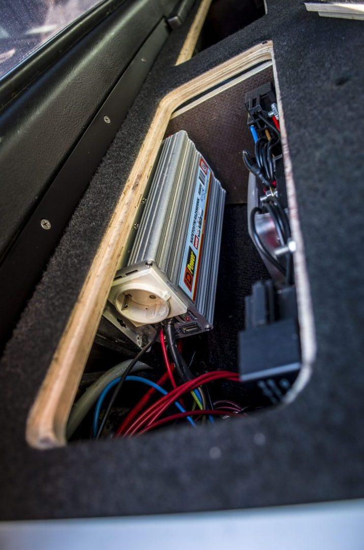

Spodnja leva odprtina na sliki bo namenjena za električne komponente, kot so inverter (600W) in relejno ploščo z varovalkami, ki bo krmilila vse luči na strehi, hladilnik, led osvetljitev zadnjega prostora, napajanje cigaretne vtičnice (1x) in napajanje USB vtičnic (2x po 2 vtičnici). Prav tako bo zadaj tudi prikazovalnik napetosti pomožne baterije. Zaenkrat kaže napetost primarne, ker dodatne baterije še nimam vgrajene. Plan je nekoč tudi za tekočo vodo, zato je že v naprej puščen en rele za ta namen.

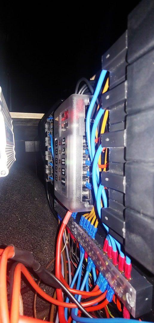

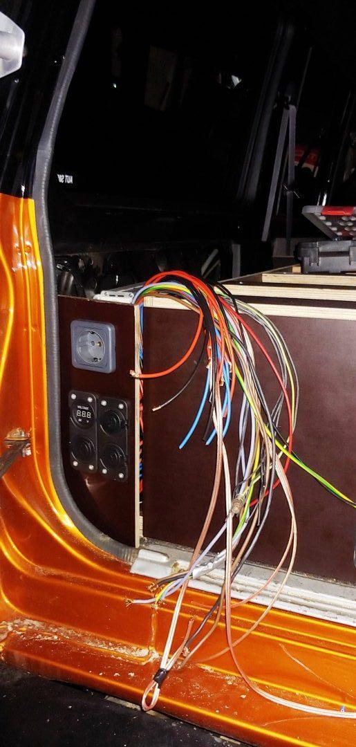

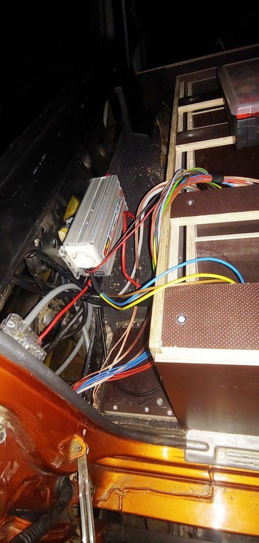

Potem je sledila eletrifikacija komponent.
S takšnim razdelilnim blokom sem od glavnega vira napajanja razdelil potem napajanje naprej na relejno ploščo. Do tukaj pride iz akumulatorja kvalitetno oplaščena 35mm2 žica. Takoj iz akumulatorja bom dodal še varovalko, ki jo že imam, nisem pa jo še uspel zmontirati.
Vtičnice in prikazovanlik napetosti
Na Ebayu sem potem kupil komplet podnožja z releji...napaka.
Žice so bile prekratke in precej tanke, releji pa napačni :roll: Seveda sem obojno potem moral zamenjati.
Izdelava relejne plošče z varovalkami
Zadeva je sila enostavna za "vzdrževanje". Če odpove kakšna varovalka, ima zraven signalno lučko. Če odpove rele tudi ni nobene drame, ker so ploščo takole izvleče in zamenjava je sila enostavna. Ploščo na mestu držita samo 2 mala M5 vijaka.

Še en pogled na inverter
