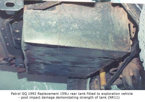

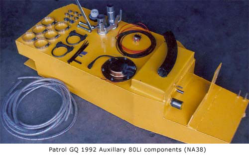

Tkole pa zgleda njihov tank kit za patrola 92 letnik
Slika - cena je 689 australskih dolarjev je pa 159 litrski tank.
Pa še po testu vzdržljivosti, ko je parkrat nasedel na tank in so vidne vdrtine
